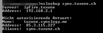

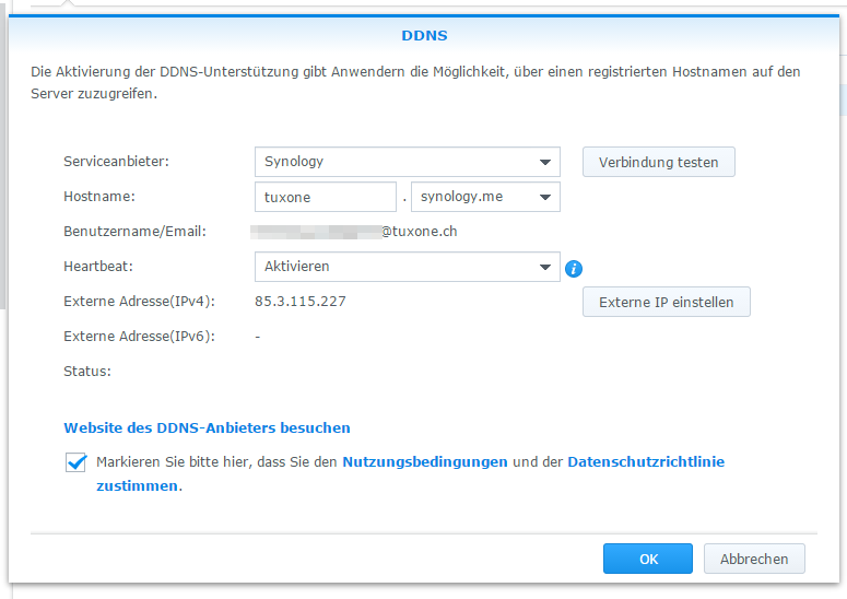

Eine viel einfachere Variante wäre ein sogenanter CNAME Eintrag in Zoneedit welcher auf den kostenlosen DDNS Dienst von Synology selber verweist. Das geht out of the box und ist eine Konfiguration von 5min oder weniger.
