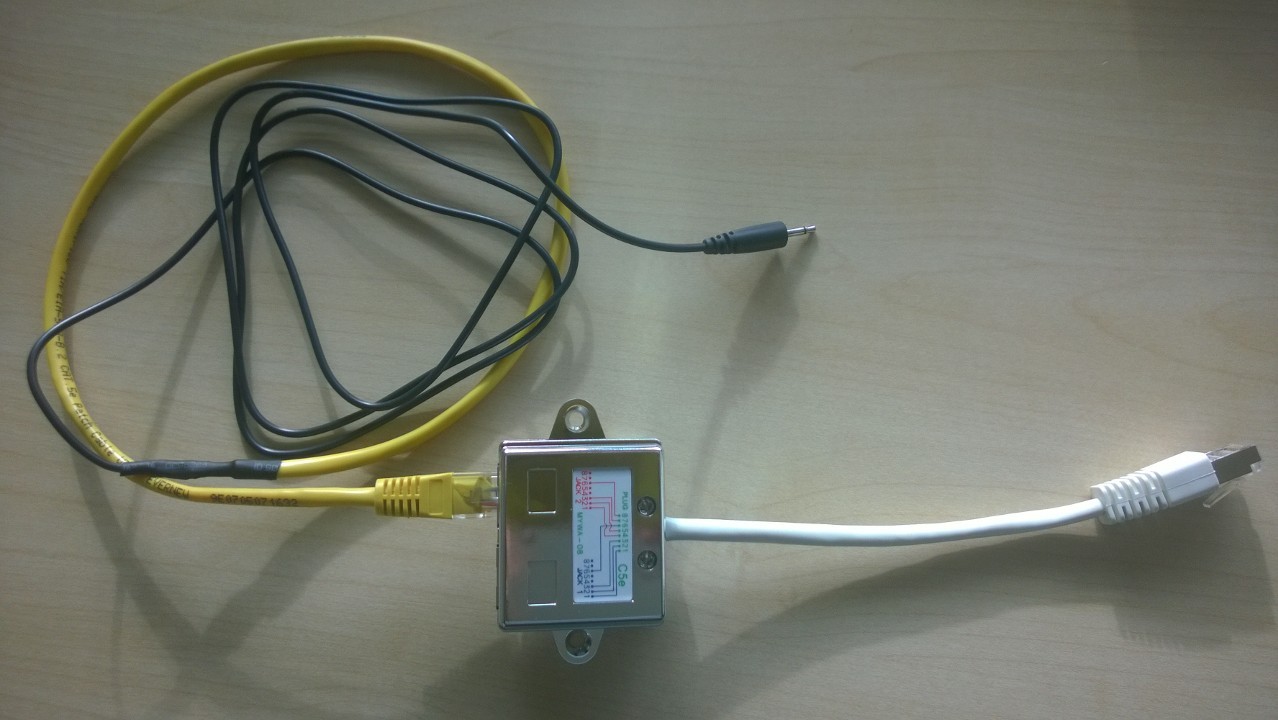

Da setze ich vorher das folgende Produkt ein: Marmitek GigaControl450™ 8031
Alternativ: Sollte ich lediglich 4 der 8 Adern meiner Kat. 7 Verkabelung verwenden (?), könnte ich allenfalls zwei passive Splitter einsetzen und das Harmony IR-Balstersignal direkt durchschlaufen. Ich teste Mal, ob aktuell lediglich 4 der 8 Adern verwendet werden.
