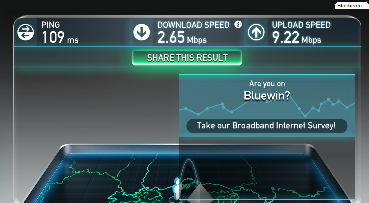

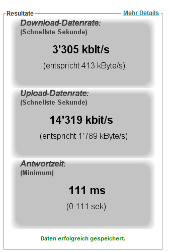

Internetbox Tageswerte 34.22 / 9.90 mit Vivo M sehr stabil
ab ca 20.30 3.22 / 9.90 sehr unstabil, diese Werte ändern mit ein- oder ausgeschalter TV Box nicht!!
Ein Techniker war vor 3 Wochen hier und hat alles ausgemessen, Fazit: Hausinstallation iO, nach seinen Aussagen muss ein Kabeldefekt bei der Swisscom vorhanden sein. Er erstellte einen Repauftrag für die Cablex. Habe seither nichts mehr gehört. Als Laie habe ich etwas Zweifel an der defekten Zuleitung da ja die Tageswert stabil und gut sind. UP Wert immer gleich, TV und Tel iO
Irgenwo habe ich mal gelesen das Vectoring im Aufbau einwirken kann
