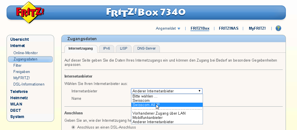

Grundsätzlich funktioniert die Fritzbox an einem Swisscom DSL Anschluss.
Bei den Providereinstellungen ist einfach "Swisscom All IP" zu wählen. Damit funktioniert die Box an einem EAP sowie an einem WARP Anschluss.
