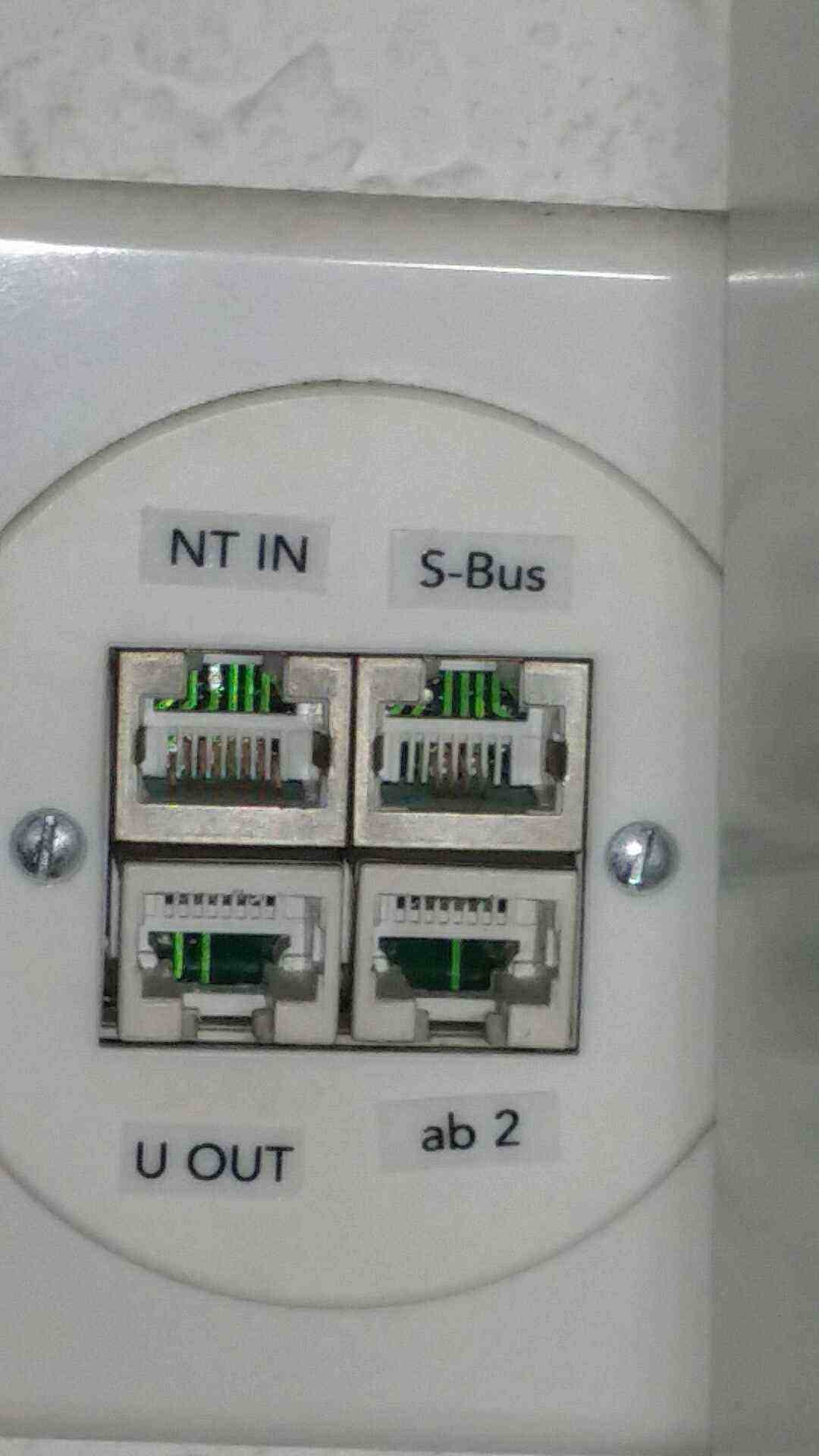

Mich ärgert dass ich das Telefon haben muss wo der Router steht. Ist es ein grosser Aufwand dies umrüsten zu lassen?
Das kommt darauf an wie die Installation bei dir aussieht. Wenn du eine (alte) ISDN-Installation oder eine Digitaldose hast, dann musst du nur ein Kabel einstecken und alles läuft so wie es vorher war.
Ansonsten brauchst du die Hilfe eines Fachmannes, der die Leitung auftrennt (das ist bei ISDN und Digitaldose bereits passiert). Das ist aber keine grosse Sache. So viel ich weiss, bietet das Swisscom zum Fixpreis an, ansonsten den Elektriker deines Vertrauenens beauftragen.
