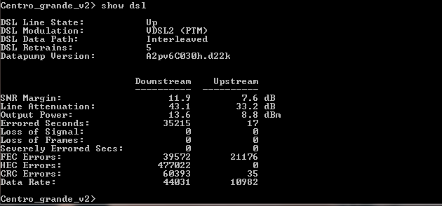

Mit dem Motorola Router konnte ich SNR, CRC, usw… aber sehrwohl auslesen (oder beziehst du dich nur auf den ADB?) Damals noch mit dem 44er Profil:
obwohl dieser damals (Frühling 2014) noch gar keine Vectoring-Enabled Firmware hatte, soweit ich weiss.
