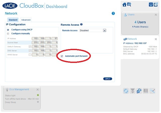

En effet en désactivant la redirection automatique de port dans le Dashboard, le disque est à nouveau opérationnel et accessible depuis les ordinateurs du réseau.

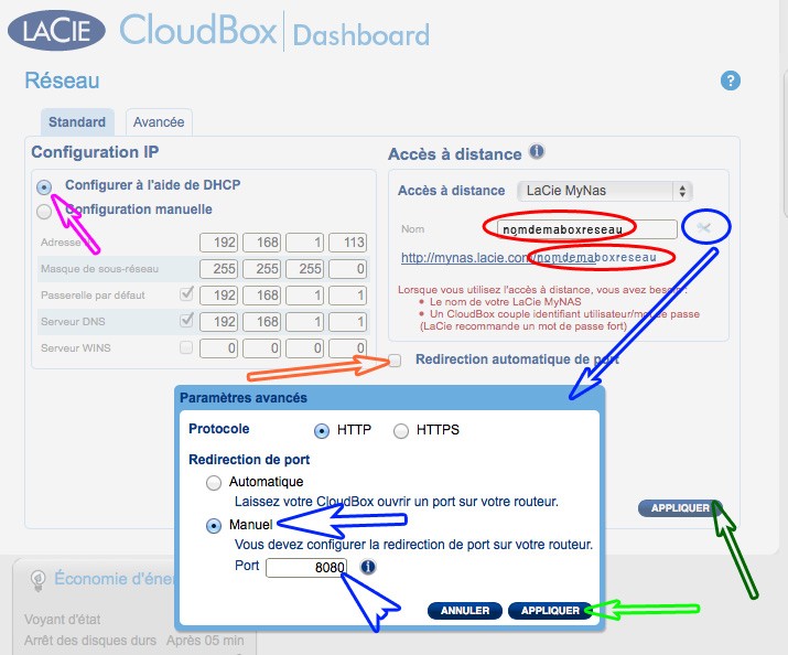

a. configurer l'accès normalement via l'un ou l'autre des anciens routeurs Swisscom, si cette config a disparu, la refaire. Une fois que c'est fait, vous devez voir le lien d'accès comme avant.
b. cliquer sur la mini-boite-à-outils et ouvrir les paramètres avancés, puis cliquer sur manuel et mettre le port à 8080 (port par défaut du LaCie CloudBox)
c. cliquer sur Appliquer de la boite de dialogue "paramètres avancés" pour valider les changements.
d. s'assurer que la redirection automatique de port est bien désactivée. Le faire si ce n'est pas le cas.
e. vérifier que l'adresse IP est fournie par DHCP.
f. cliquer sur Appliquer pour valider globalement les modifications effectuées dans la section "Réseau"

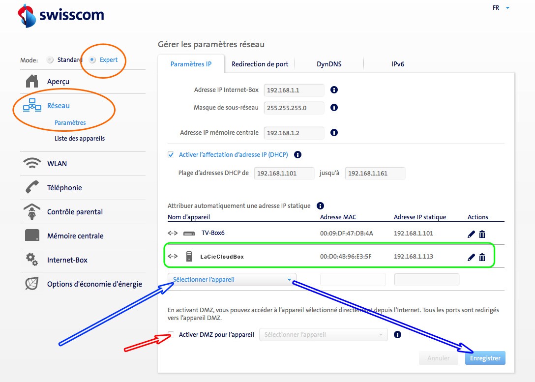

Connectez-vous à l'Internet-Box de Swisscom avec vos paramètres habituels. Vous activez le mode expert et cliquez sur Réseau --> Paramètres. Cherchez "Attribuer automatiquement une adresse IP statique"
a. trouvez et sélectionnez votre CloudBox dans la liste déroulante (Sélectionner l'appareil)
b. Assurez-vous que la DMZ est déactivée (à moins qu'elle ne soit active pour un autre appareil)
c. validez le choix en cliquant sur "Enregistrer"
d. Votre CloudBox doit apparaitre dans la liste des appareils configurés avec adresse IP statique en DHCP automatique.
Plus qu'une vérification et votre CloudBox sera accessible depuis l'extérieur de votre réseau domestique.

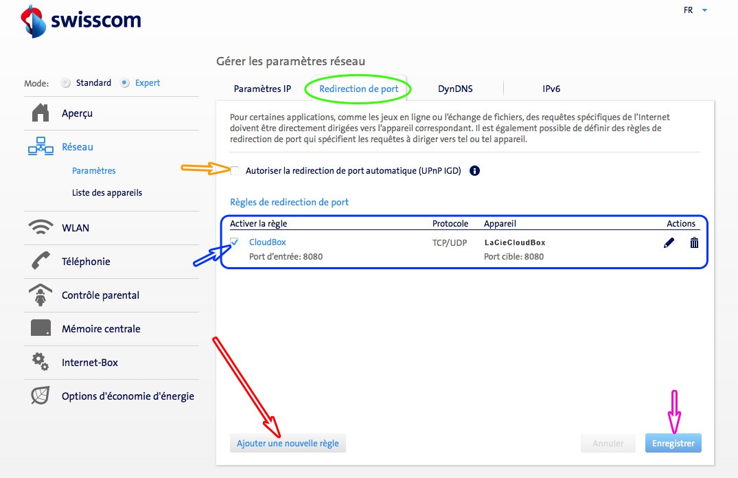

f. toujours dans votre Internet-Box Swisscom en mode expert dans la rubrique Réseau --> Paramètres, vous cliquez sur l'onglet "Redirection de port" et vous vérifiez que "Autoriser la redirection de port automatique" est bien inactive, à moins que vous ne l'utilisiez pour un autre appareil (par défaut, ce paramètre est activé par Swisscom).
g. Cliquer sur "Ajouter une nouvelle régle" et remplissez les cases (nom de votre règle - port entrée 8080 - Protocole TCP/UDP - Appareil LacieCloudBox - port cible 8080) et cliquer sur Enregistrer.
h. testez la connexion depuis l'extérieur.:smileyvery-happy:
