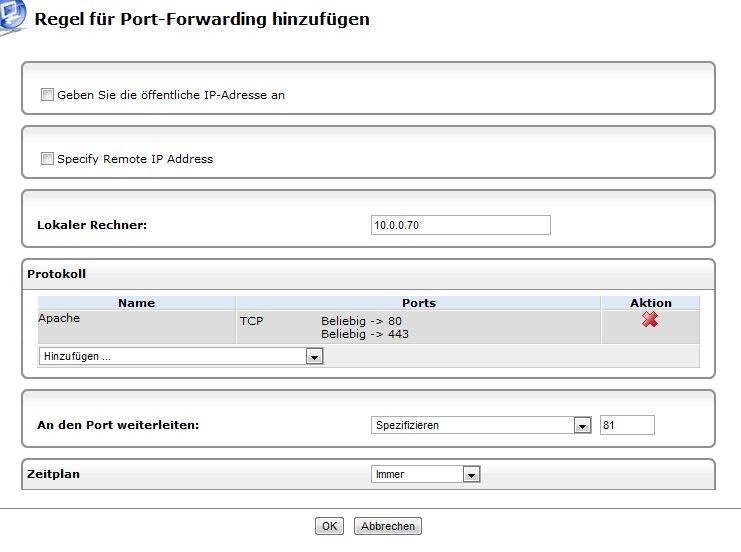

Also... das was du möchtest geht mit dem Swisscom Gui der Router nicht.
Router Mehrzahl, weil es vom Centro Grande 2 Modelle gibt. Einer von Pirelli, der Andere von Motorola.
Was du hast, siehst du entweder im Routermenü, oder auf dem Aufkleber unter der Kabelabdeckung.
Du bist aber in guten Händen und ich sage dir, natürlich geht es trotzdem.
Beim Motorola momentan nur via Shell (Telnet, SSH)
set pinhole lautet der Befehl. So wirst du durch die Einstellungen geleitet. So kann der Zielport geändert werden.
Beim Pirelli Model würde ich das admin gui freischalten und die Einstellung via gui vornehmen.
