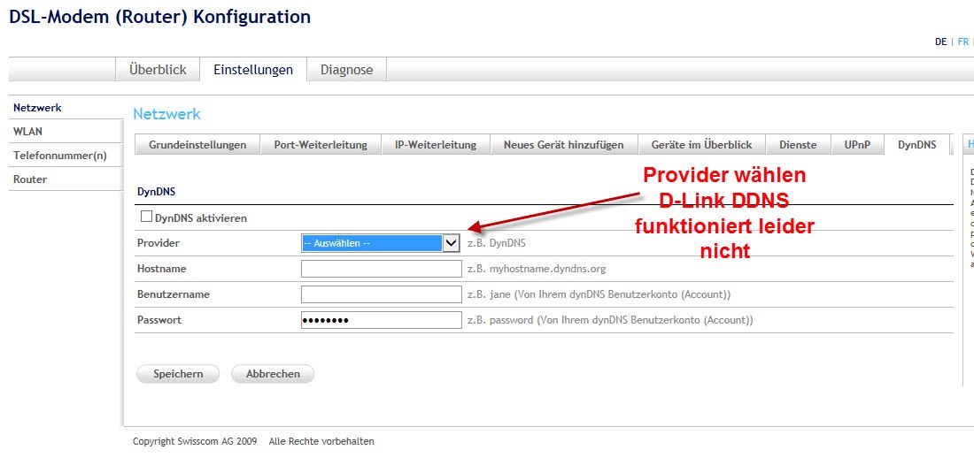

1. Mit dem Motorolar Router kannst Du das D-Link DDNS (Plug+Pray Software vergessen)

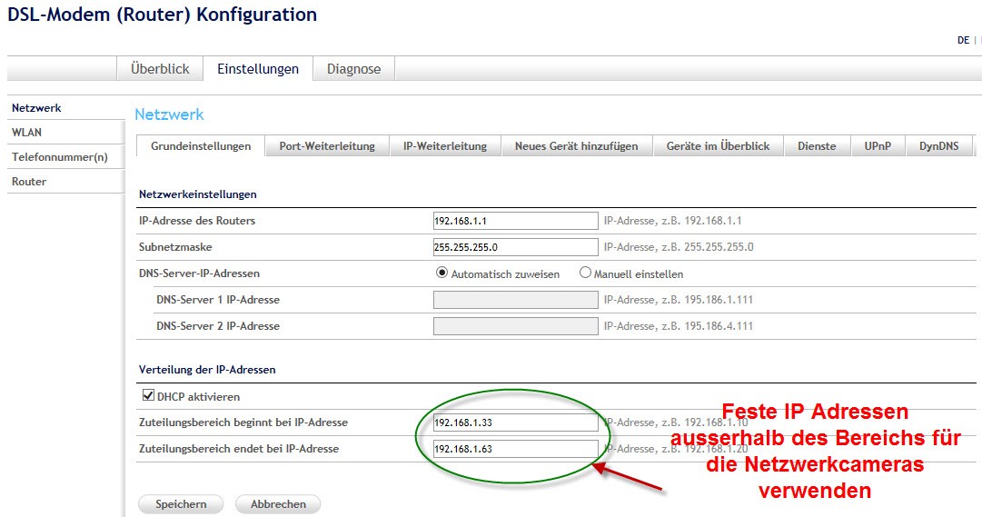

3. siehe hier was der DHCP Server für ein Adressbereich verwedet:

5. Deaktiviere auf der Camera die DHCP-Verbindung (Standard) und aktiviere Statische IP-Adresse
IP Adresse 192.168.1.X Subnet:255.255.255.0 Gateway:192.168.1.1

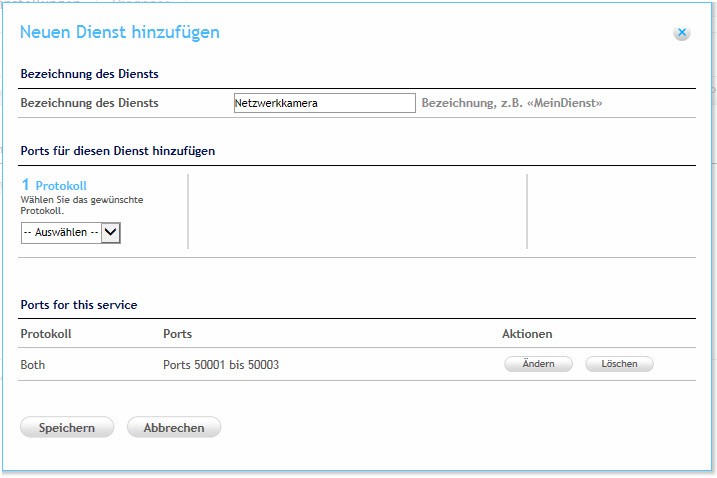

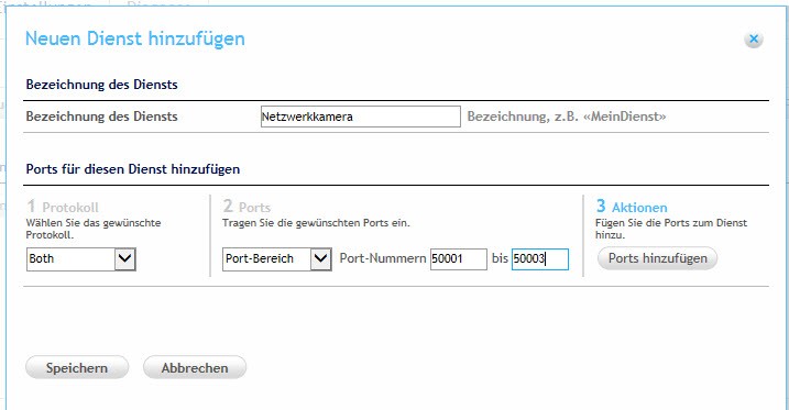

7. Port Settings (Port-Einstellungen) Seite 24, 50001 für CAM1, 50002 für CAM2, 50003 für Cam3
8. Mit den Restlichen 2. Kameras genauso verfahren. Alle cameras per Netzwerkkabel verbinden und jeweils einzeln Punkt 5 bis 7 abarbeiten.
Hier noch ein paar Links zu Netzwerkamera Einstellungen Hier und Hier

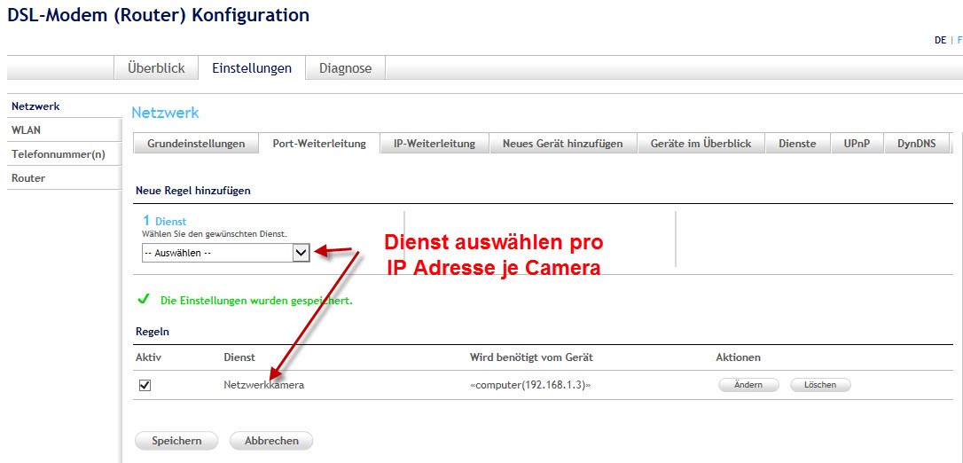

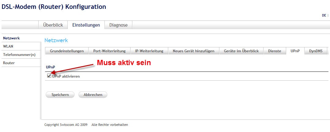

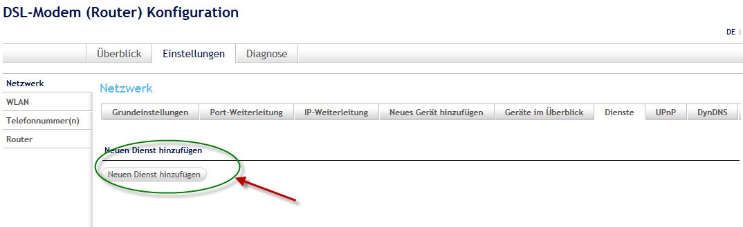

9.Einstellungen am Router:
10.
11.
12.
13.
14.
