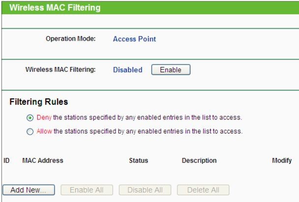

POGO 1104 vielleicht hilft ja folgendes: https://community.swisscom.ch/t5/Diskussionen-zu-Swisscom/MAC-Filter-Centro-Grande/m-p/182744#M17725 Ansonsten WLAN vom CG deaktivieren und zusätzlichen AP anschliessen, welcher das einfach beherrscht: z.B. TP-Link TL-WA701ND oder 801ND. Gut und günstig! POGO 1104
pimdh Gute tip! Thanks! "MAC-filter" tönt aber alsob es nur für Apples funktioniert obwohl er - glaube ich - Windows hat. Versuche anyway. Thanks again.
POGO 1104 MAC hat nichts mit der Apfelfraktion zu tun! Jedes Ethernet-Device hat im Netzwerk eine (mehr oder weniger) eindeutige MAC-Adresse! http://de.wikipedia.org/wiki/MAC-Adresse http://de.wikipedia.org/wiki/MAC-Filter#MAC-Spoofing wie man so liest, nicht wirklich sicher, aber mal eine erste Schutzschwelle POGO 1104
