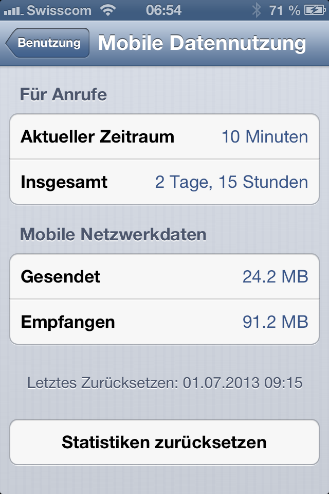

Mir fällt auf, dass das Datenvolumen, das die swisscom ausweist, immer fast exakt doppelt so hoch ist als die von meinem iPhone angegebene mobile Datennutzung.
Dies ist seit einigen Monaten so, früher waren die Abweichungen zwischen iPhone und swisscom Datennutzung immer nur gering. Entweder iOS muss seit einiger Zeit anders abrechnen als bisher, oder die swissvom muss die Abrechnung geändert haben. Mir ist dabei klar das Aufgrund von Rundung bei der Abrechnung von Datenpaketen etc. die Zahlen kaum genau deckungsgleich sind.

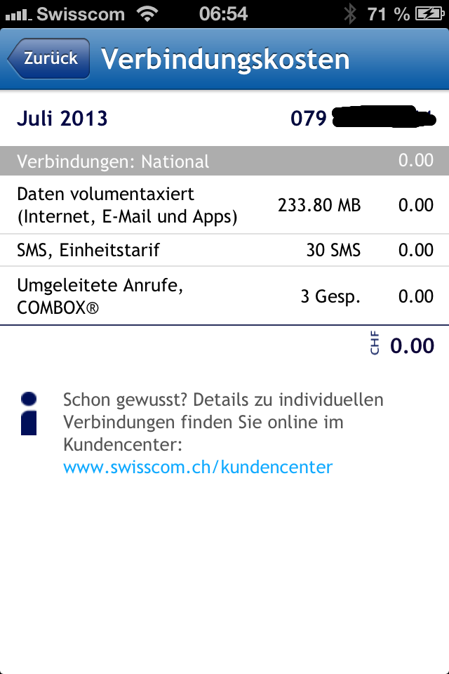

Was kann der Grund sein?
So wie es aktuell ist ist die Abrechnung der swisscom für mich weder nachvollziehbar noch überprüfbar. Eine Flatrate lohnt sich bei meinem Datenvolumen und Telefonverhalten bei weitem nicht, so dass ich bei einem Tarif mit beschränktem Datenvolumen bleiben möchte, würde aber gerne die Abrechnung nachvollziehen können, insbesondere warum immer fast exakt ein Faktor 2 zwischen der iPhone Messung und der Swisscom Messung liegt.
