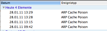

Hab noch gar nichts deinstalliert und werde es auch nicht tun. Hab nämlich grad vor ca. drei Wochen das Abo für ein weiteres Jahr verlängert. Deshalb hatte ich dann wieder einmal in Norton nachgeschaut.
Dabei hab ich erst bemerkt, dass seit dem letzten Sommer (Kauf des neuen Routers) diese Meldung erscheint. Vorher war Ruhe.
Hab heute nochmals getestet woher die Meldung kommen könnte.
- Um ca. 10 Uhr den Computer ohne Festplatten und Router (abgeschaltet, nicht einfach DSL raus) einige Stunden laufenlassen.
- Dann erst die Festplatten wieder gemountet. Keine Meldungen die ganz Zeit!
- Gegen 13.15 Uhr den Router eingeschaltet, aber DSL-Kabel immer noch abgezogen!
>>Siehe da! Sofort diese Meldung!
Hab den Router dann noch zweimal abgeschaltet, angeschaltet. Jedesmal erschien sofort diese Meldung.
Also ist der Router der Bösewicht. Er macht das, auch wenn noch gar keine Verbindung zum Netz besteht.
Hab zwischenzeitlich wieder das DSL-Kabel angeschlossen; nun sind die Meldungen wieder regelmässig da.
Das lass ich nun so stehen, schau einfach in Norton nicht mehr nach:smileywink:
