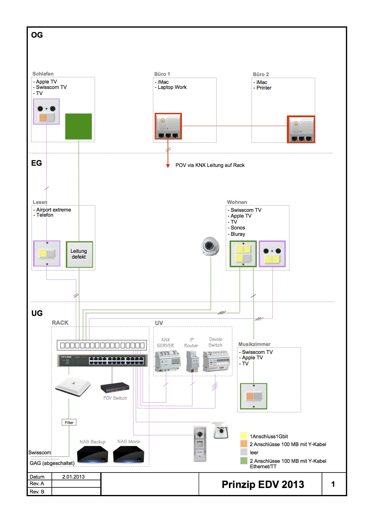

Tönt wohl etwas verückt aber an meinem Wohnort zeichnet sich ein Leistungsausbau der Swisscom leider nicht ab max- 18Mb/s. Mir passt aber Swisscom TV besser als die Quickline Lösung. Leider habe ich am Abend immer Probleme mit dem Internet wenn 2 HD programme laufen oder aufgenommen werden.
Daher:
Nun habe ich mir gedacht, ich könnte TV und tel. bei der Swisscom belassen, aber fürs surfen einen 50MB Quickline anschluss bestellen. Macht zwar finanziell keinen Sinn, aber ist es technisch machbar?
ich habe ein EDV Wandrack wo alles drinn ist und könnte die Leitungen an denenen die TV und telefone hängen an den Swisscom Router patchen. Die Leitungen der Computer dann an das Kabelmodem.
