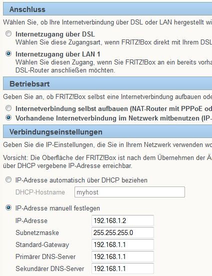

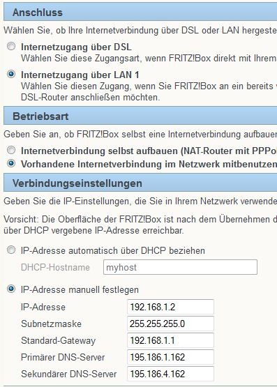

Wenn Du den Piccolo im "normalen" Zustand, nicht gebridget, vor die FB schaltest und die FB so konfigurierst:
oder so
muss es eigentlich gehen. (FB dann über 192.168.1.2 erreichbar)
