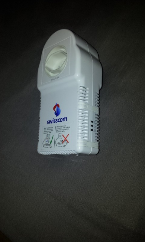

Nochmals zum Powerline:
Hast du die Grundregeln befolgt?
-Direkt in die Wandsteckdose, auf keinen Fall in eine Steckdosenleiste und/oder Stromverlängerungskabel
-keine Handyladegeräte oder ähnlich in dieselbe Steckdose wie der PL-Adapter
Versuchsweise auch mal den PL-Adapter in eine anderen Raum platzeiren und dafür ein LAN-Verlängerungskabel nehmen.
Falls die 2 Powerline Adapter nicht am selben Stromkreis/Netzphase angeschlossen sind, kann einPhasekoppler im Sicherungstableau helfen (durch Elektriker)

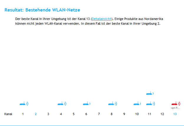

Als letzte Notlösung kann ein WLAN-Repeater/Extender helfen (mit all seinen Nachteilen), welcher etwa in der Mitte zwischen den 2 Orten platziert werden sollte.
