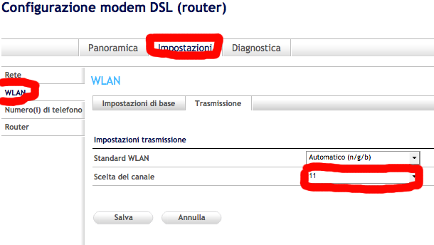

Purtroppo i vari router emettono i segnali con la frequenza banda 2.4 GHz (banda più utilizzata dai vari dispositivi). Soprattutto nelle areee densamente abitate riesci a vedere oltre dieci o più reti. Come hai scritto tu, dunque questo causa un disturbo alla propria rete per via delle varie trasmissioni dei canali sovrapposti. Per evitare le sovrapposizioni puoi modificare il canale WLAN scelto.
Ecco come si fa:
Devi accedere alle impostazioni avanzate del tuo router al seguente indirizzo: http://192.168.1.1
I dati d'accesso sono visibili nell'area clienti www.swisscom.ch/login e selezionare la voce "I miei dati" -> "Dati d'accesso a internet" e "Router DSL". Qui trovi sia il nome utente che la password necessaria.
Per poter verificare quale canale è il migliore hai diverse possibilità. Puoi testare uno dopo l'altro oppure utilizzare dei Tool come inSSIDer o delle applicazzioni Smatphone tipo Wifi Analyzer ecc.
Qui puoi trovare un tool della Swissscom per ottimizzare la connessione WLAN.
