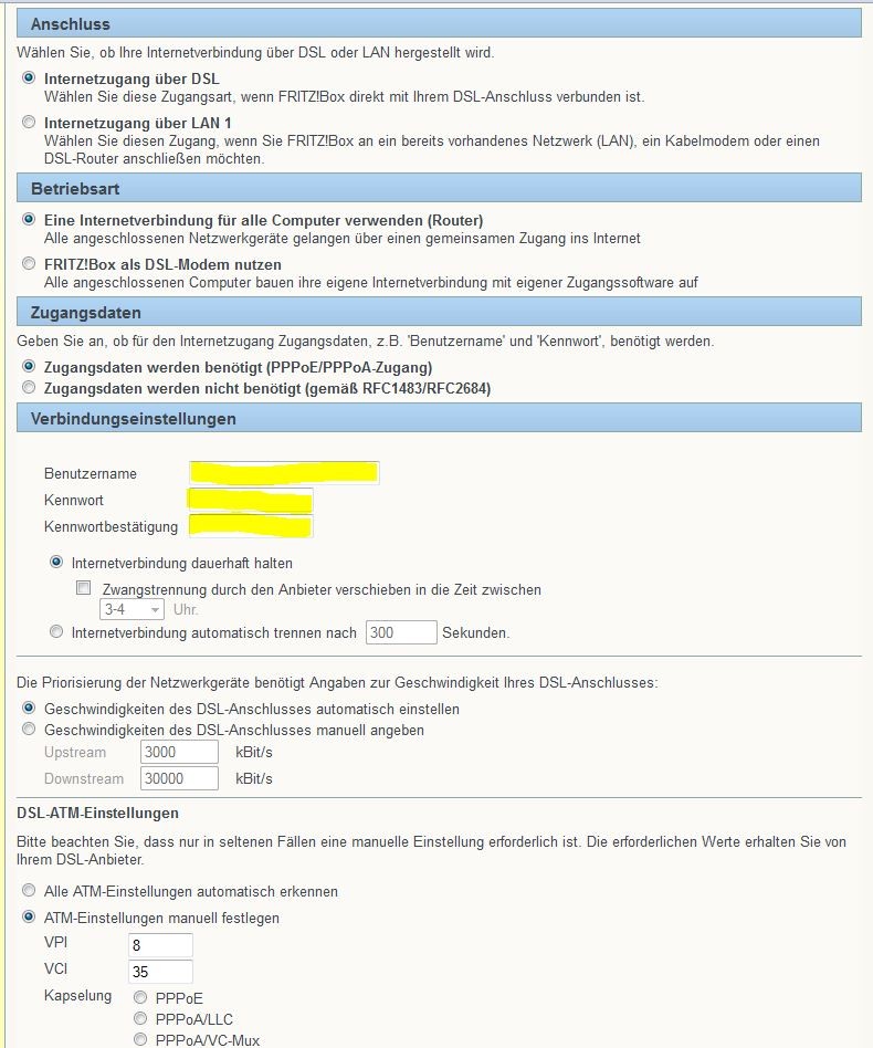

Jetzt zu den Zugangsdaten:
Wenn Du sie nicht weisst, können diese dem Kundencenter von Swisscom holen.
Einstellungen auf der FB für den DSL-Verbindung:
Internet > Zugangsdaten >
So sollte sich die FB, mit dem Internet verbinden.
Jetzt kannst Du hinter die restliche Konfiguration der FB gehen. Telefonie, Heimnetz, ev. WLAN und DECT.
