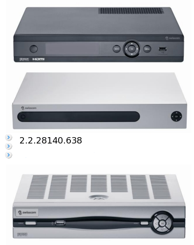

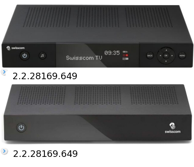

Inoltre controlla la firmware della TV Box in questo modo: Menu -> Impostazioni -> Generale -> Informazioni tecniche -> Client version
Le versioni attuali sono:
Box prima generazione:
Box seconda generazione:
Athmos
