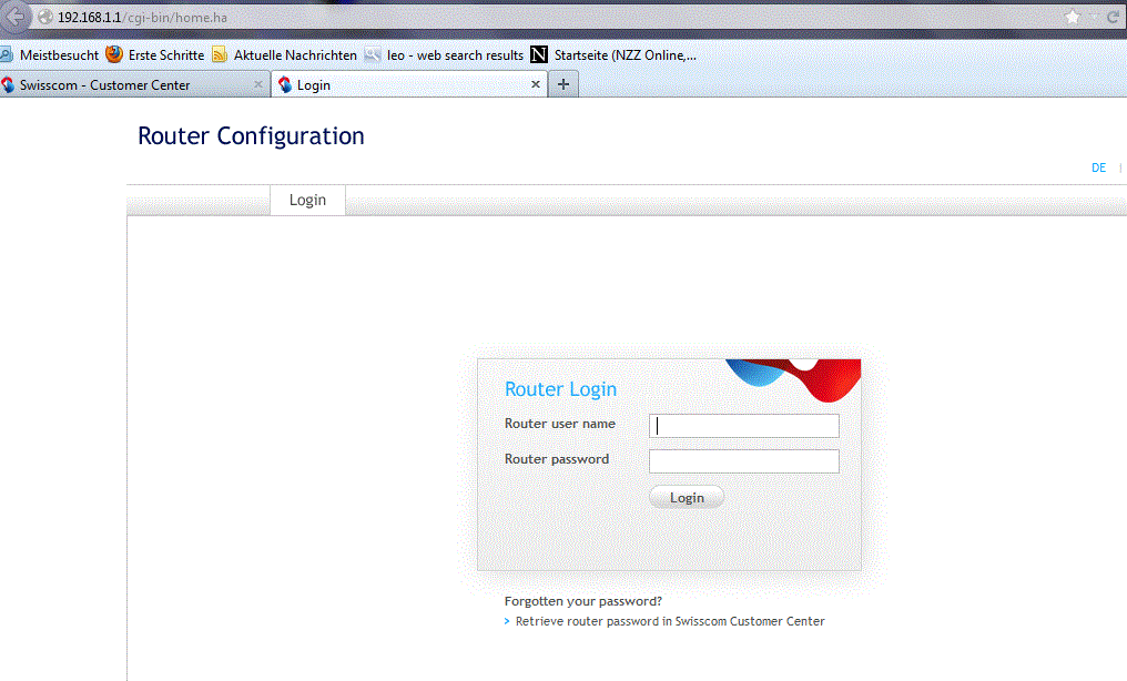

1. Centro Piccolo total resetten. Versenkten Knopf mind. 10s lang drücken. Dann ca. 2-3Minuten warten und dann prüfen, ob Internet geht und Webinterface über 192.168.1.1 erreichbar ist.
- Piccolo Reset: check
- Internet: check
- Webinterface 192.168.1.1: check

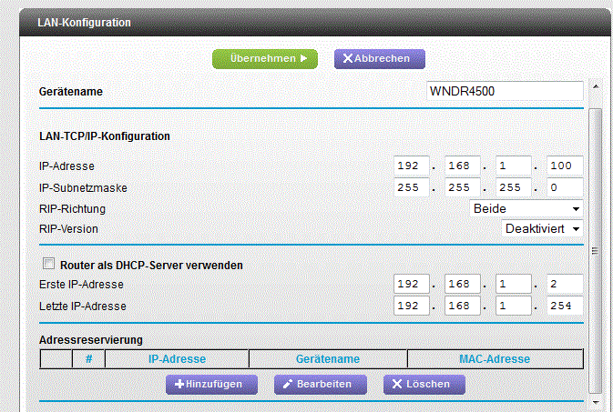

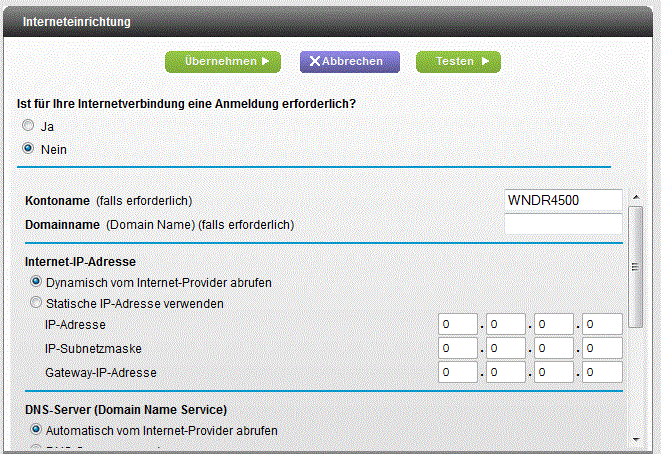

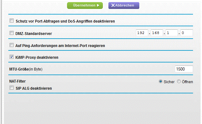

2. WNDR4500 komplett resetten (nur am Strom angeschlossen, sonst nichts), dazu auch den versenkten Knopf mind. 10s drücken und dann warten, bis Gerät wieder aufgestartet ist. Dann NUR einen PC am WNDR4500 anschliessen und mit www.routerlogin.net anmelden. Dann die Einstellungen gemäss Screenshot von Beitrag 20 vornehmen und ganz wichtig [übernehmen] klicken. Der WNDR startet dann neu. Warten, bis Power-LED grün ist.
- Netgear Reset: check
- WNDR4500 Einstellungen und ‘übernehmen’: check
- WNDR 4500 Neustart; check

5. Prüfen ob Webinterface vom Piccolo (192.168.1.1) und WNDR (192.168.1.2) erreichbar ist. Falls ja, prüfen, ob Internetzugriff möglich ist.
- Interface 192.168.1.1: check!!!
- Interface 192.168.1.2:check!!!
