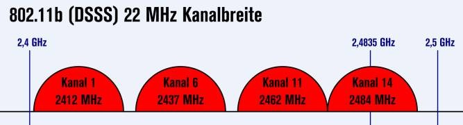

802.11b -> Kanal 1,6,11 (Delta 5Kanäle)
P.S. Kanal 14 ist nur im asiatischen Bereich anzutreffen

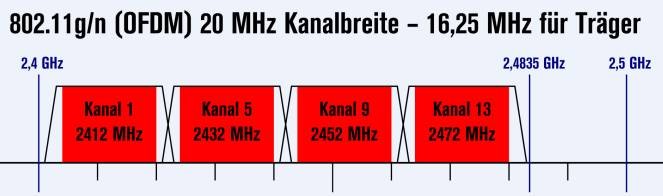

802.11g oder mit 802.11n kombiniert mit 20MHz -> Kanal 1,5,9,13 (Delta 4 Kanäle)

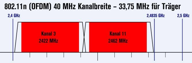

802.11n -> Kanal 3 + 11 (Delta 8Kanäle)
