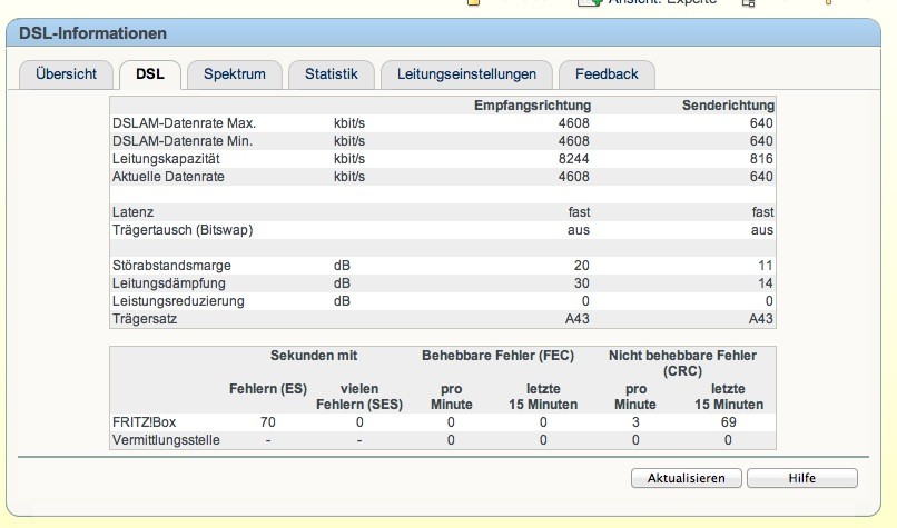

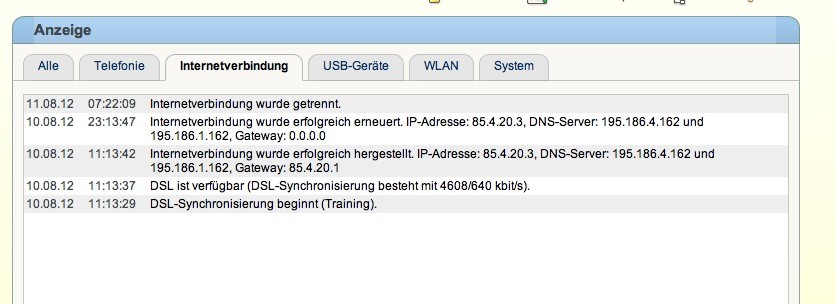

Seit geraumer Zeit treten bei uns immer wieder Verbindungsunterbrüche im DSL auf.

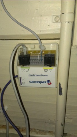

Gemäss Swisscom und Cablex ist die Leitung tadellos.
Sämtliche Router (Centro Piccolo, Centro Grande Pirelli und Motorola, Motorola 3347) von Swisscom haben versagt.

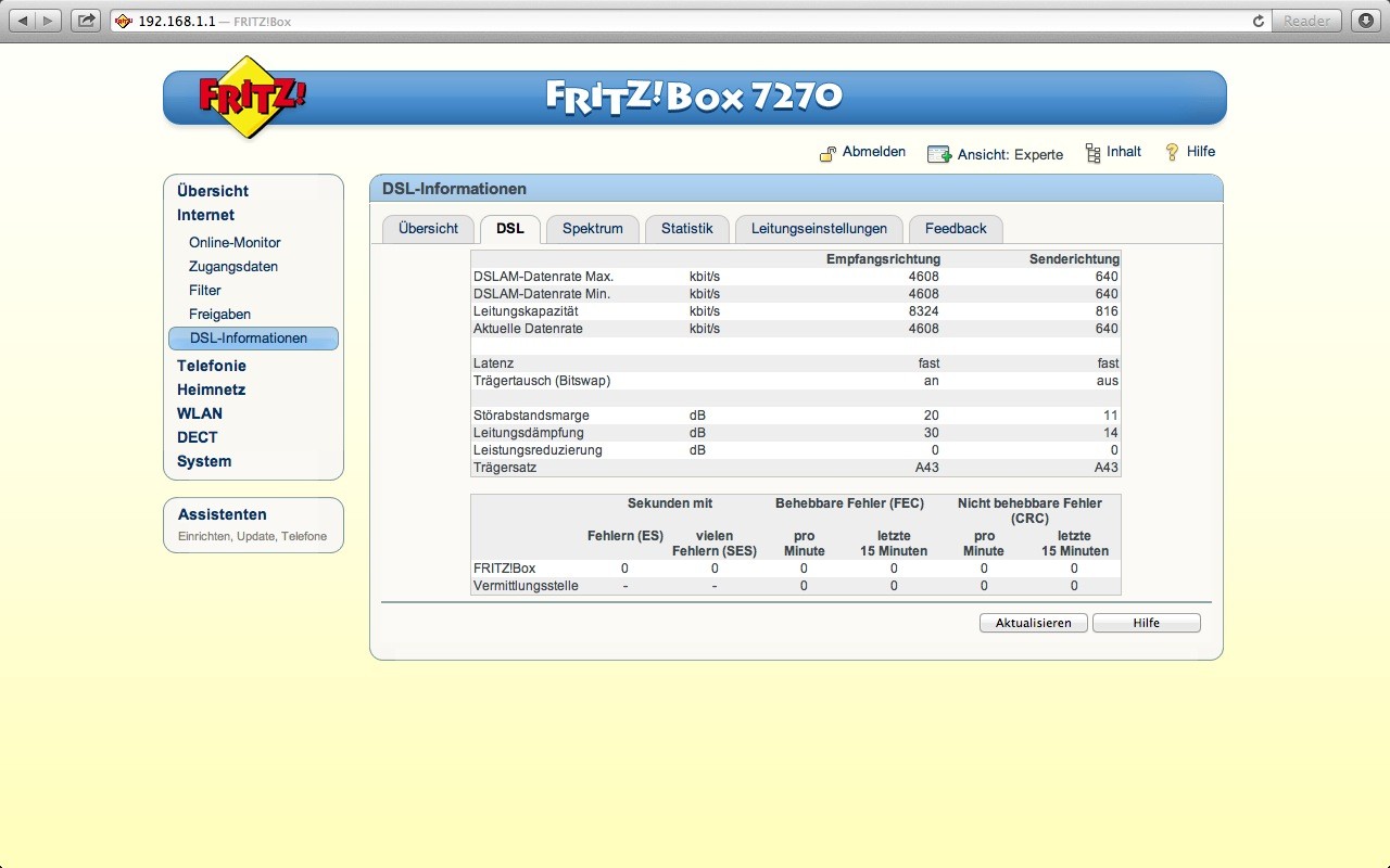

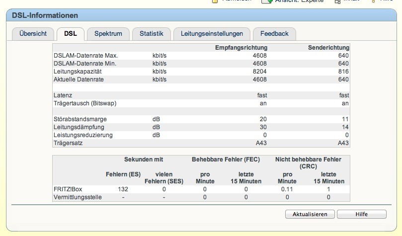

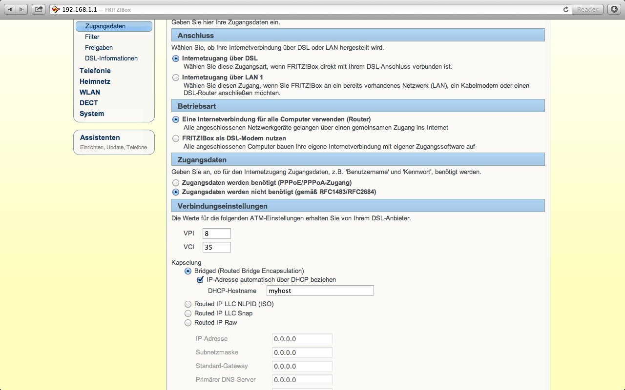

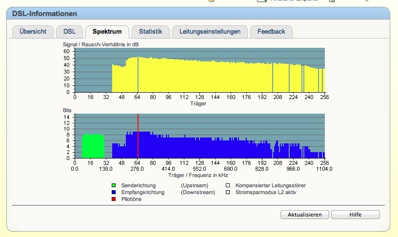

Nun habe ich von einem Bekannten eine Fritz!Box (FB) 7270 v2. erhalten um diese zu testen.
Leider stelle ich die Unterbrüche jedoch immer noch fest.

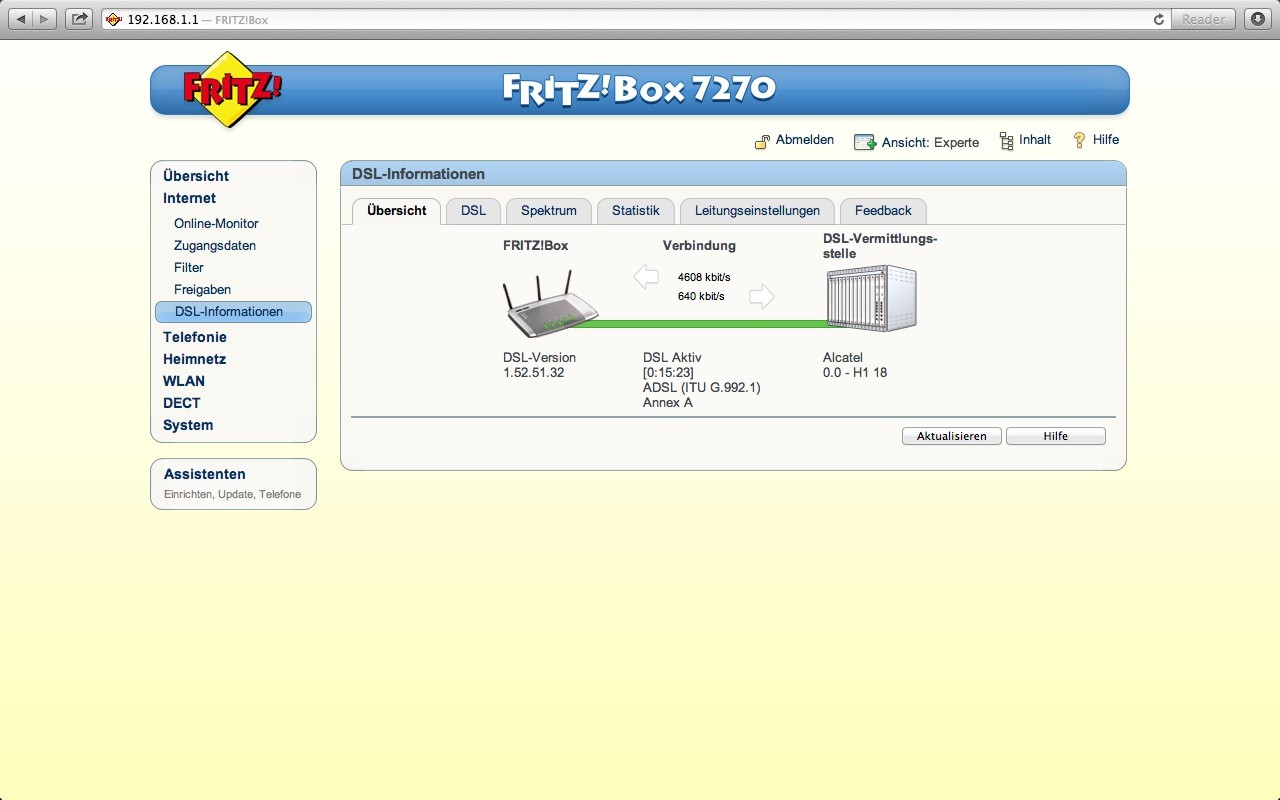

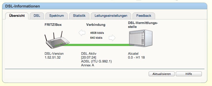

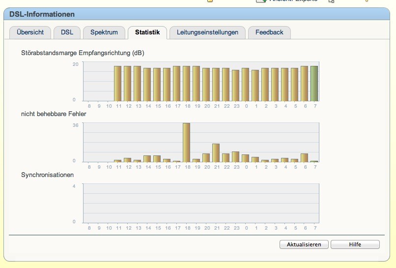

Das lustige ist, wenn die FB die Verbindung verloren hat, ist der Balken zwischen FB und DSLAM grün.
Alles deutet darauf hin das die Verbindung noch besteht, es kann Stunden lang so sein ohne das etwas passiert. Das selbe Phänomen hatte ich bei oben erwähnten Routern auch.

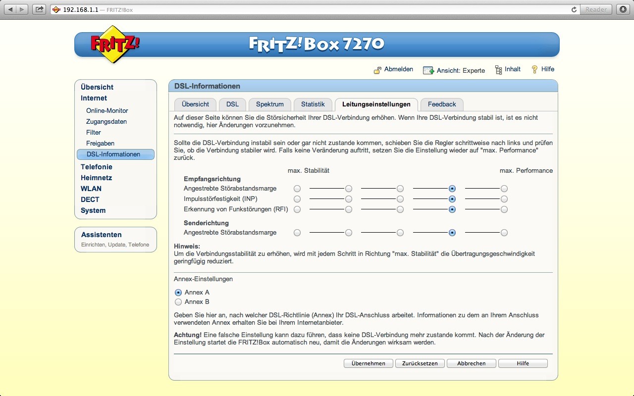

Wie kann ich die FB konfigurieren damit diese Unterbrüche kompensiert werden?
