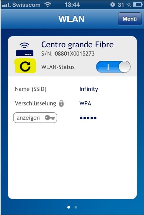

@suisse: Auch wenn Du den WLAN Status nochmal synchronisierst?

Eventuell hilf auch ein "langes Reset", min. 30Sekunden den Resetknopf hinten gedrückt halten.
So wird der Router mit dem Kundencenter Mal neu synchronisiert und er hält die Konfiguration neu.
Bei mir mit Centro Grande von Pirelli und der FW 5.0.0.37_4b20 funktioniert es mit einem iPad3, iPhone4S oder einem Samsung GalaxyS3 z.B. ohne Probleme. Alle wählen sich, nach aus und wieder einschalten des WLAN mittels My Swisscom App(Vers.3.0), wieder ins WLAN ein.
